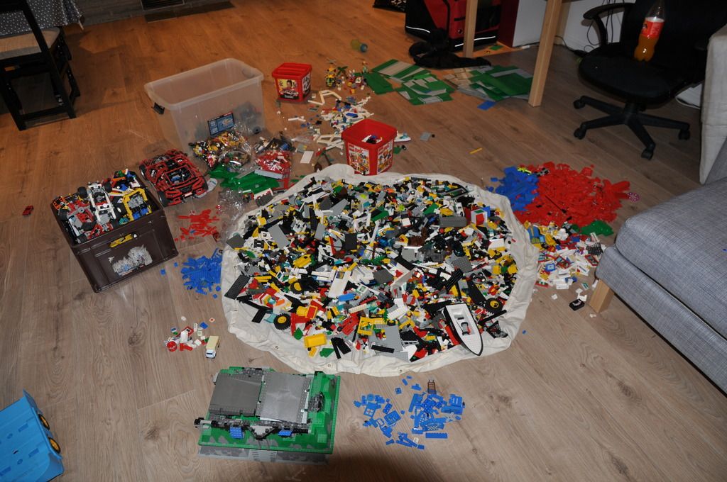

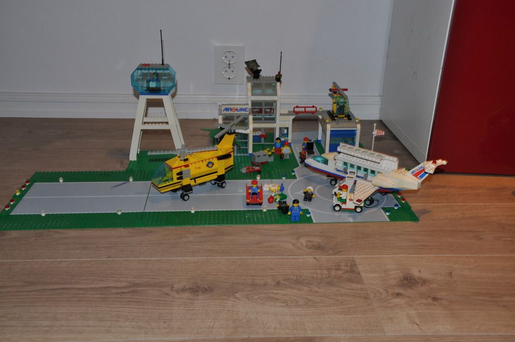

Gammel tråd dette, men veldig interresant. Var i helga hjemme og hentet all legoen fra jeg var liten. Sorterte etter farger og satt igang å bygge opp gamle sett. Mye av den hvite legoen er gulnet. så har veldig lyst å sette igang med denne bleke prossessen for at settene skal se finere ut, for nå ser de rett og slett ikke ut :stuck_out_tongue: Var det noen billige løsninger der ute? trenger sikkert noen liter med denne blandingen, for det er snakk om ganske mange klosser… Ikke bare hvit, men også “old grey” og blå ser ut til å ha fatt sin dose med sol.
