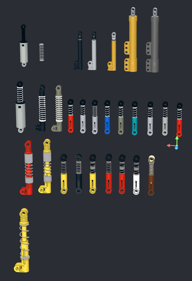

Dette er de som dukket opp i Studio nå, det finnes sikkert flere…
Først rad er ubestemt hardhet.
Andre rad er Soft
Tredje rad er Hard
Fjerde rad er Extra Hard
F.eks. de røde finnes jo da i 4 varianter med to forskjellige hardheter.
