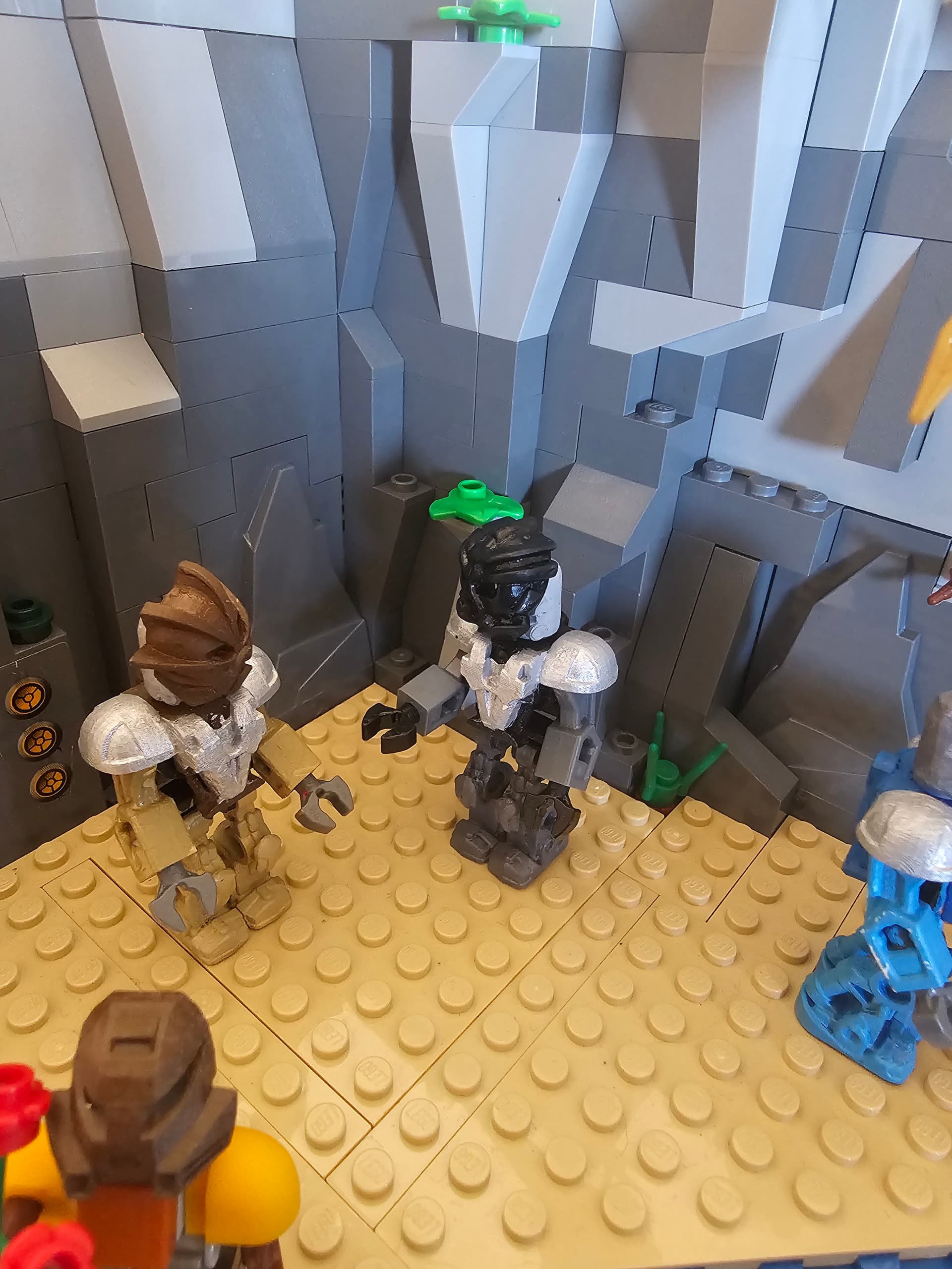

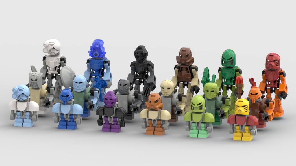

Minionicle er fleire samlinger med custom deler som passer med Lego deler, som gjer det mogeleg å kunne gjenskape Bionicle karakterer som minifigurer. Primært involverer det rustning, hode og maske, men for nokre figurer er det meir omfattande. Saman med vanlege Lego deler kannein gjenskape dei ikoniske karakterane frå serien. 3D filer for å 3D printe delene er tilgjengelige her: Minionicle: The Legend Begins by XcrismonP - Thingiverse merk at det berre er custom delene. Dei offisielle lego delene du eventuelt trenger må du skaffe frå Lego eller Briklink eller liknande.

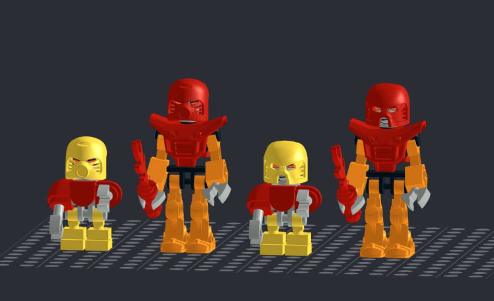

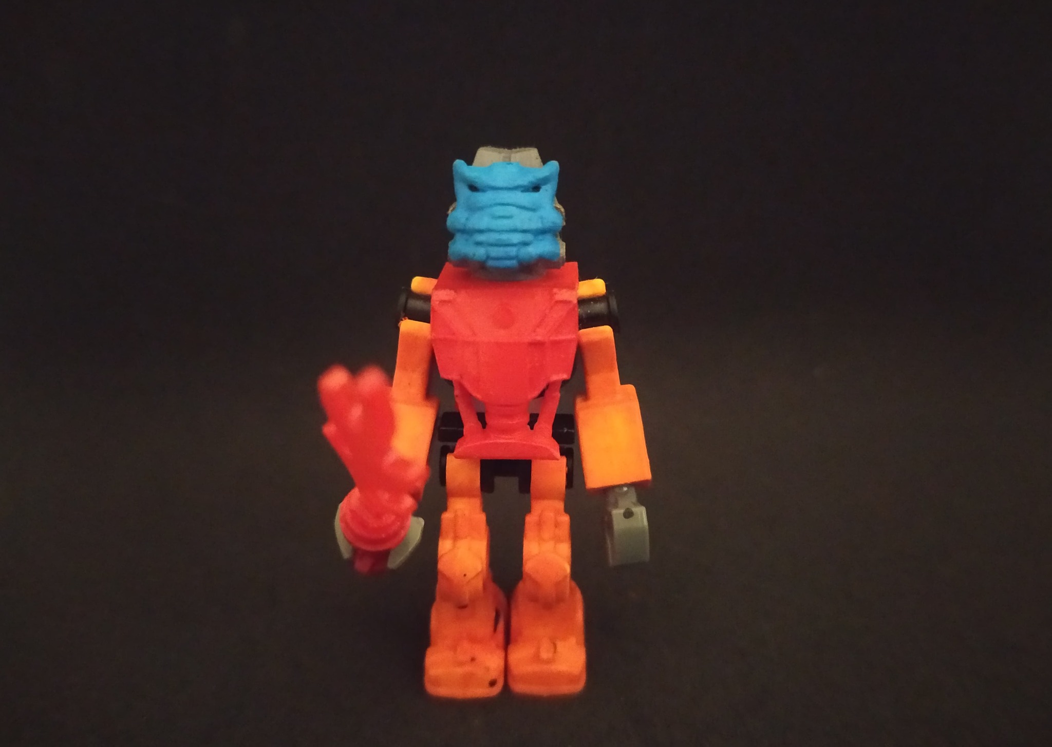

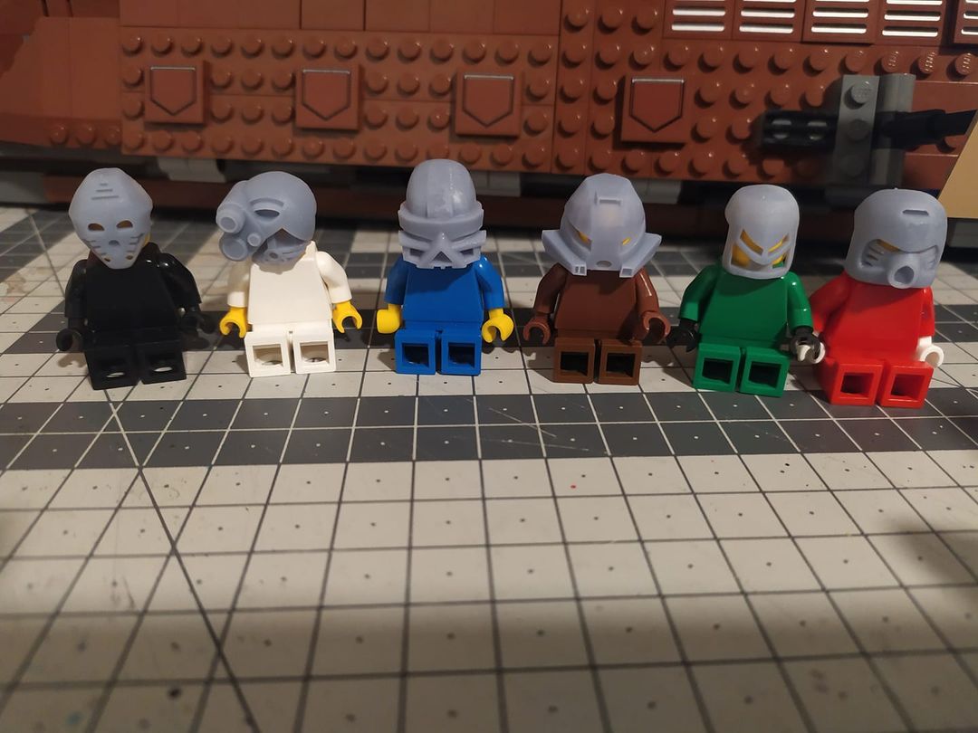

Det tok 5 år Før eg igjen tok opp prosjektet. Eg lot meg inspirere av minifigurane til Hero Factory, og i 2021 kom eg opp med føste prototype Bionicle minifigur. Første 3D modell eg laga var basert på noko consept art eg fant mens eg googla. Desse brukte hjelm i staden for maske, som såg ut som dei var meir tilpassa minifigurar. Men eg gjorde ein test med å lage nokon som likna meir på dei orginale, og gjekk med det. Desse maskene satt ein på eit minifigur hovud slik som ein gjer med hjelmar.
Vidare her frå fortsette eg med å lage alle Toaene sine masker i dette formatet, som eg har kalla hjelm-stil. Eg lagde så alle maskene frå 2001 og nye rustningar som representerte orginalfigurane sine kroppar.
Utviklinga videre:

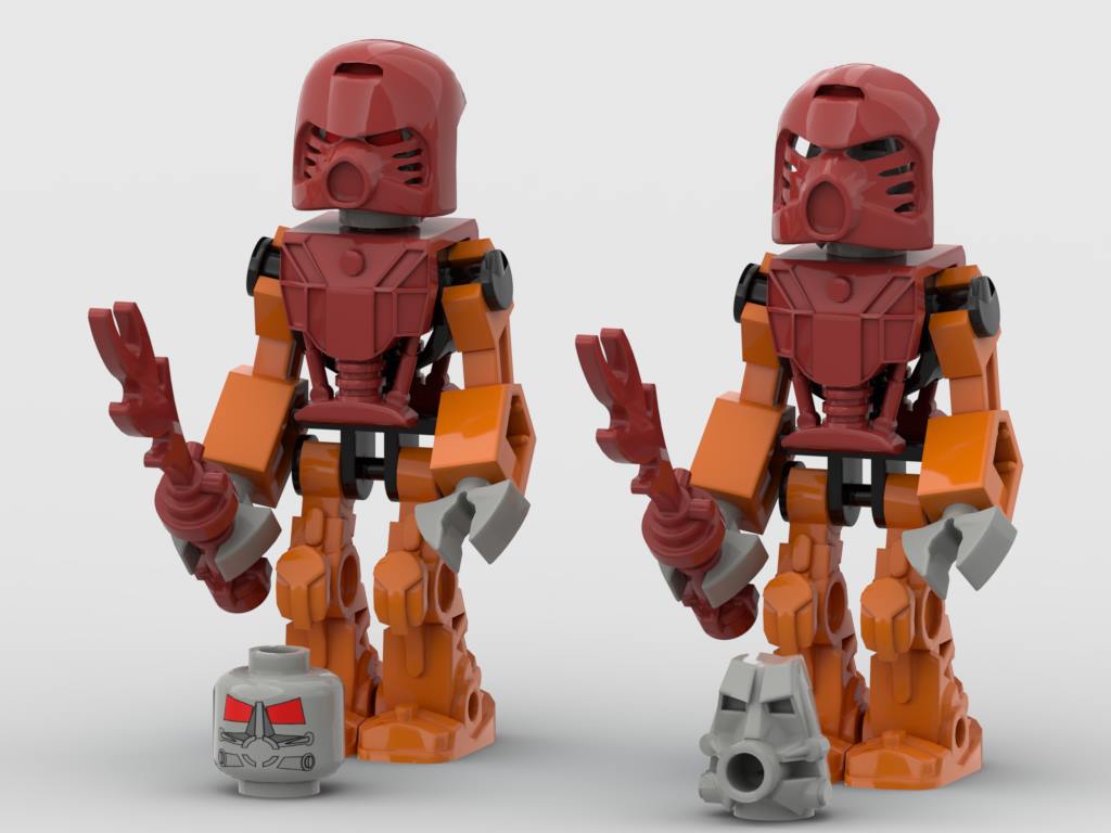

Hjelm-stil maskene er greie fordi dei fungerer bra med lego sitt system. Likevel har dei nokre problem som gjorde at eg måtte jobbe vidare. For det første så er augene på dei langt oppe, så det var vanskeleg å finne minifigur hovud med auger som matcha. Eg lagde så eit custom print til hovud, som hadde vore spennande og fått printa på faktiske lego deler, men konkluderte at ikkje var noko god måte å masseprodusere dette på heime med gode resultater. I tillegg er det masker som ikkje går over hovudet. Svaret var å lage eit nytt custom hovud som fiksa desse problema.
På dette hovudet er det ein stud med bar hol. Dei nye maskene har ein bar connection som settes inn i munnen på dei nye hovuda. Desse hovuda har òg innrykk til auga, som gjer det lett å male inn augefargen. Dei nye maskene kan òg haldast i hendene til figurane og dei kan settast fast i clips. Dette blei systemet for vidare Minionicle.

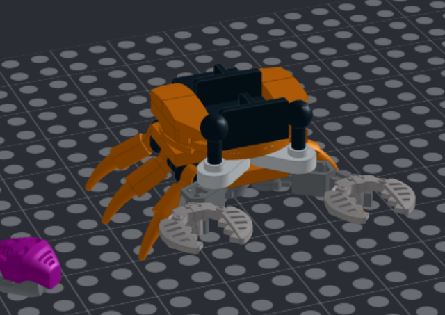

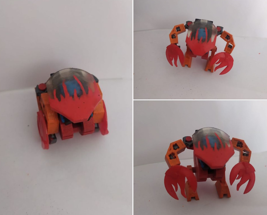

Vidare var det å dra fram Bohrok figurane eg lagde på videregåande. Det meste med figurane var brukbarte, men måtte gjere nokre få justeringar. Og det eg kom fram til er ein figur på 15 deler, som trenger 4 technic clips. Den har dei fleste funksjonene som orginalfiguren har, inkludert maske som fungerer med hodene eg lagde til. Bohrok figurene kan du finne her: Minionicle: Clean it all by XcrismonP - Thingiverse

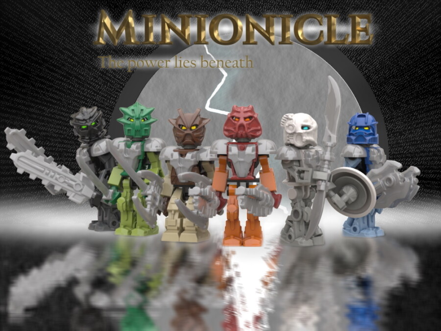

Siste fugerane eg har gitt ut er Toa Nuva figurane (som kom i 2002). Dei bruker samme systemet, men har nye masker og rustning. Link til dei her: Minionicle: The Power Lies Beneath by XcrismonP - Thingiverse

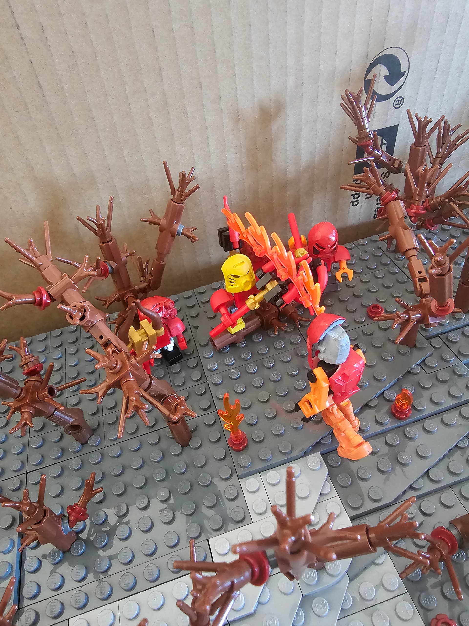

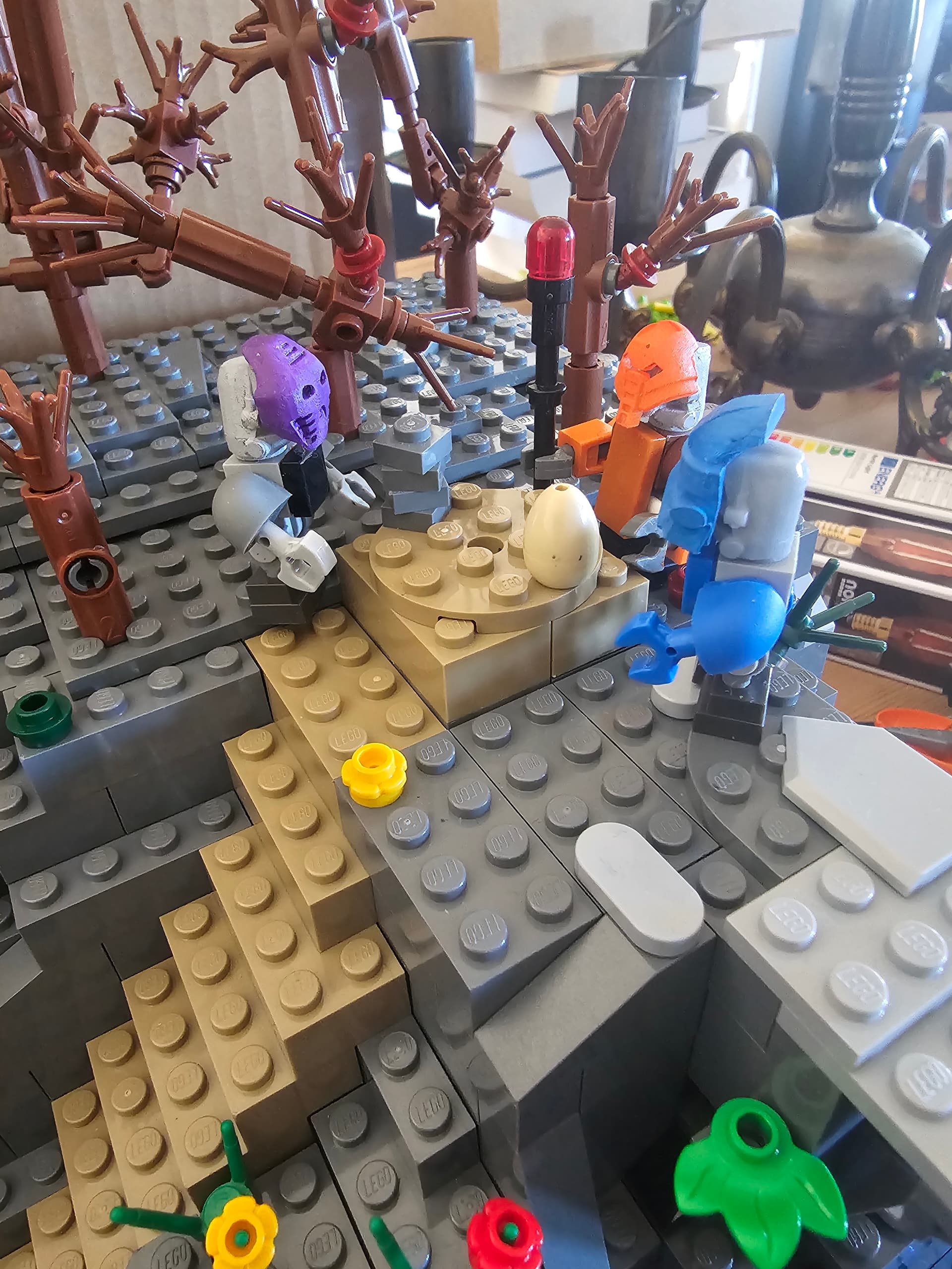

Målet mitt er å lage desse custom figurene for å kunne bygge ting frå Bionicle. For ein utanfrå kan Bionicle sjå ut som det bare er store figurar, men det er ein heil verden, eit eiga fantasy univers. I løpet av 4 filmar og ein haug med teikneseriar, bøker, dataspel, og online forteljingar så får me sjå ein heilt unik verden med natur, dyr, landsbyar, byar og diverse anna. Mykje som hadde vore gøy å bygge.

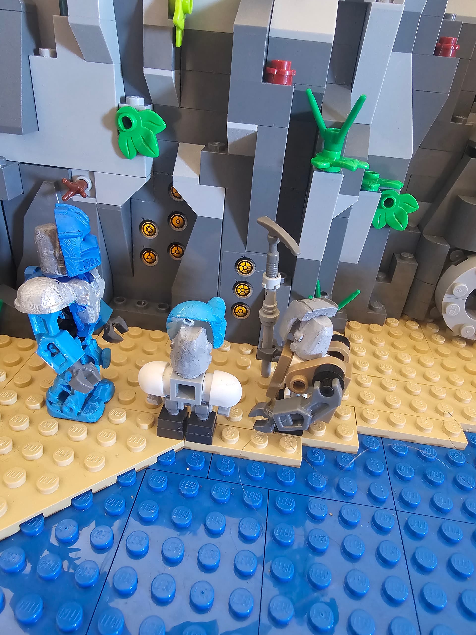

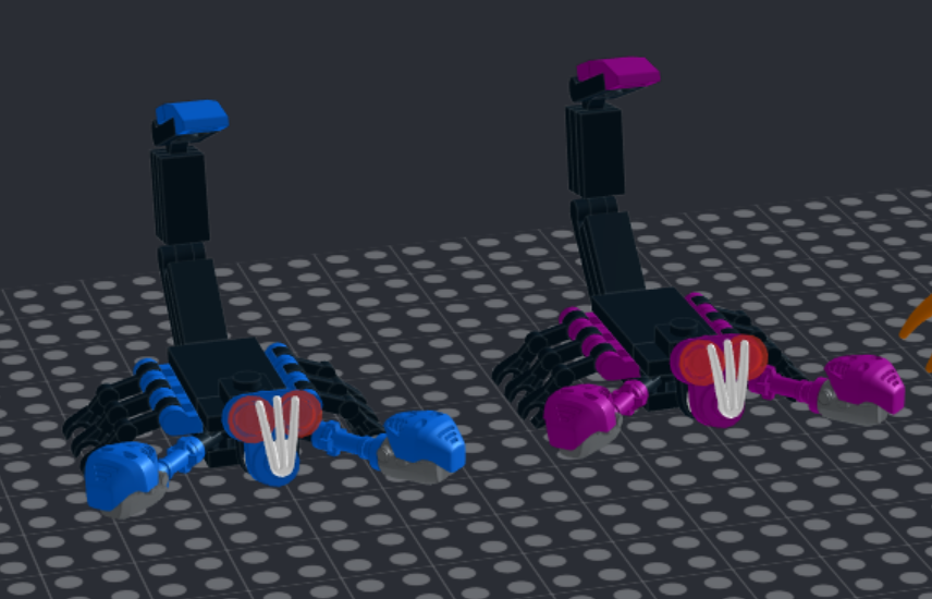

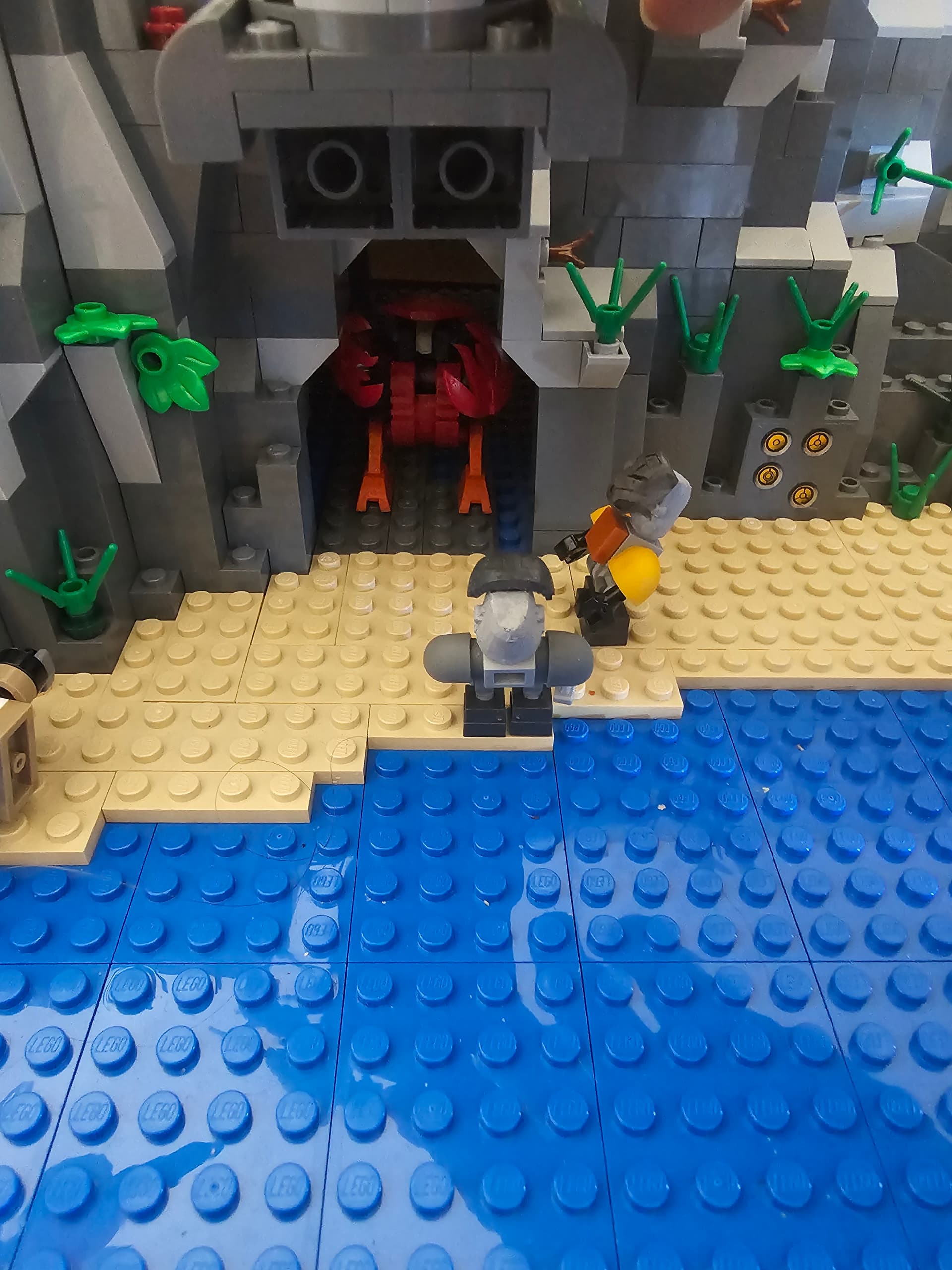

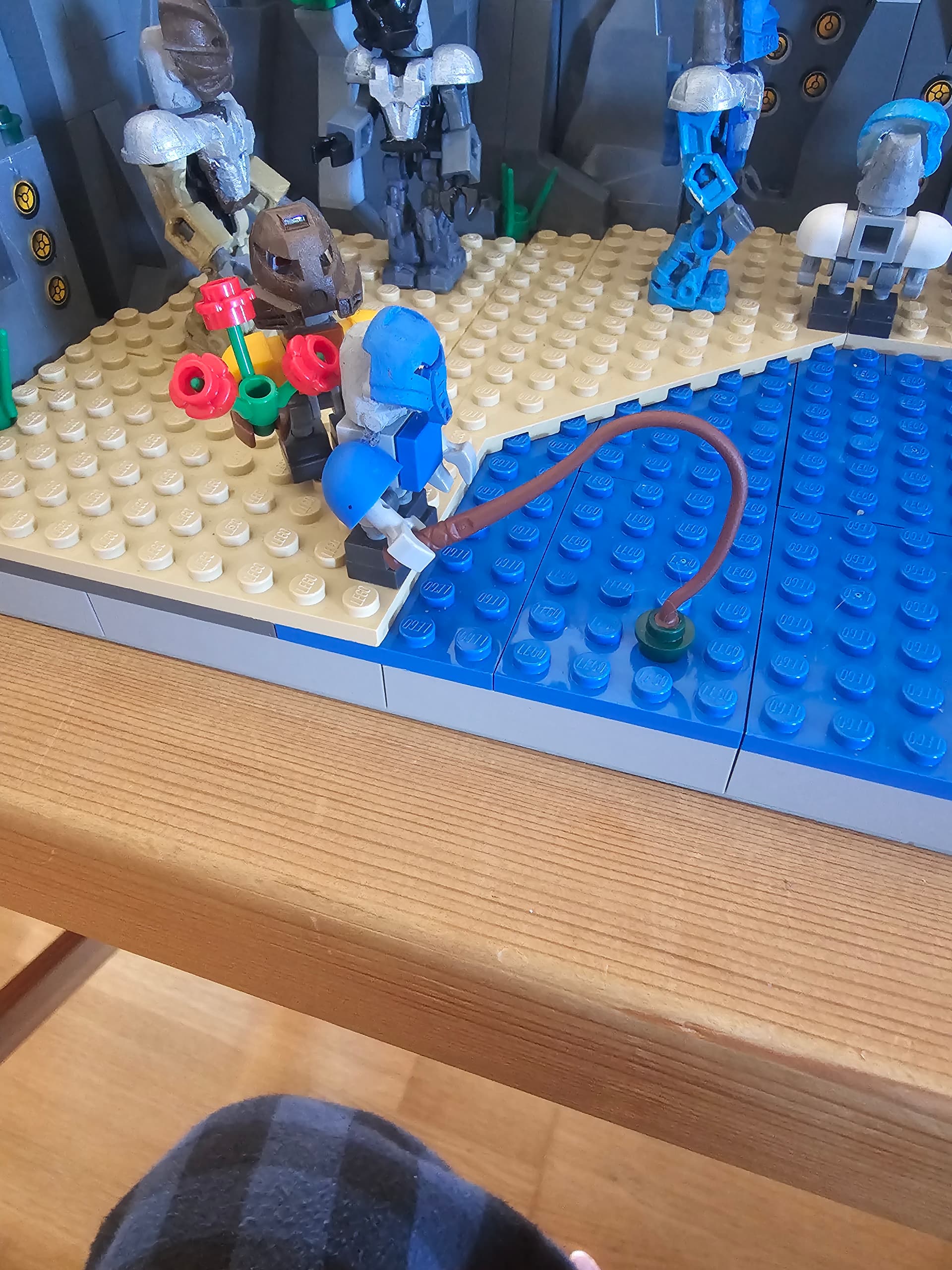

Dyrene i Bionicle universet heiter Rahi. I 2001 fekk me sjå opptil fleire typar rahi sett, og desse har eg sjølvsagt bygd eit utval av.

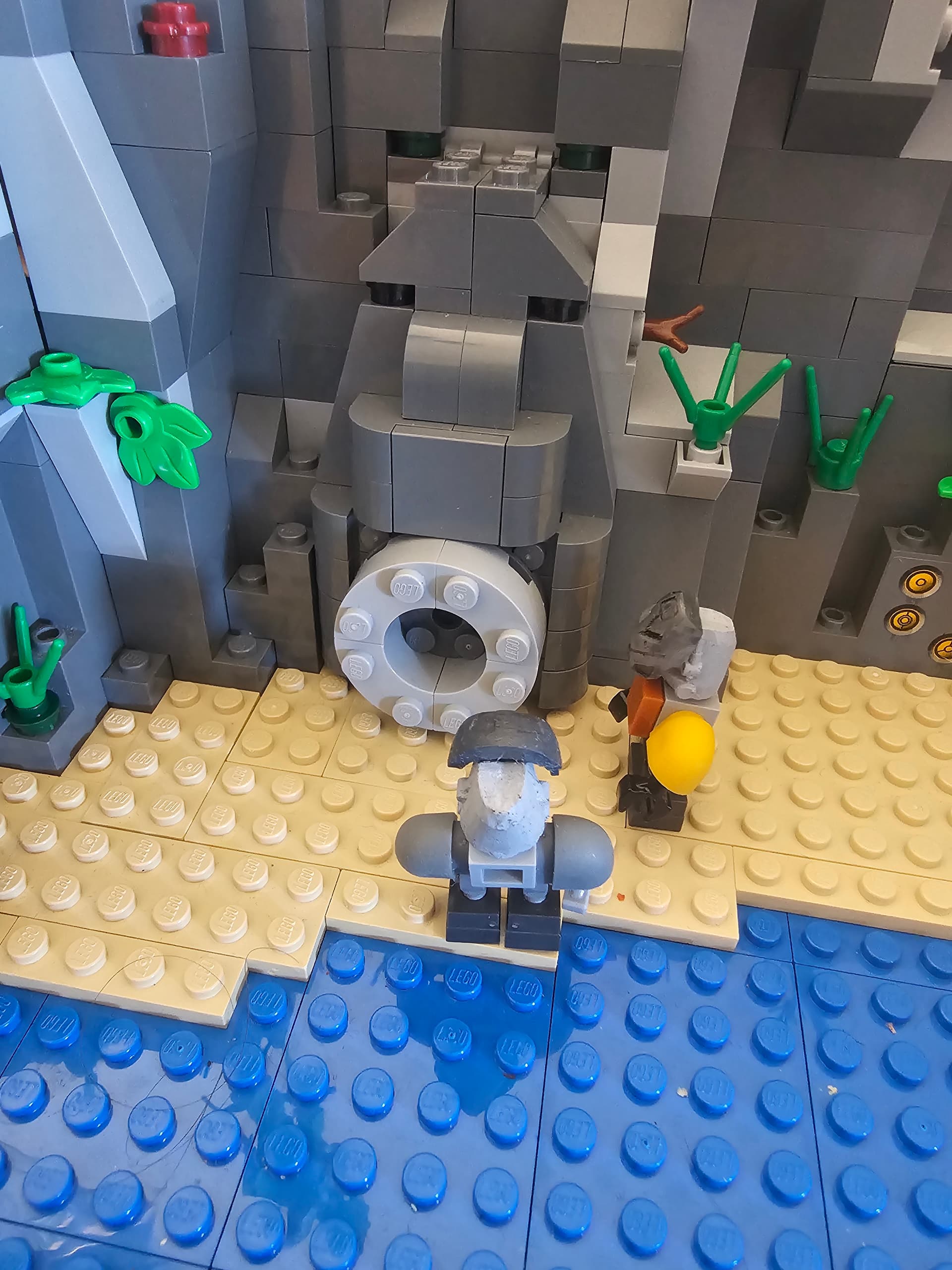

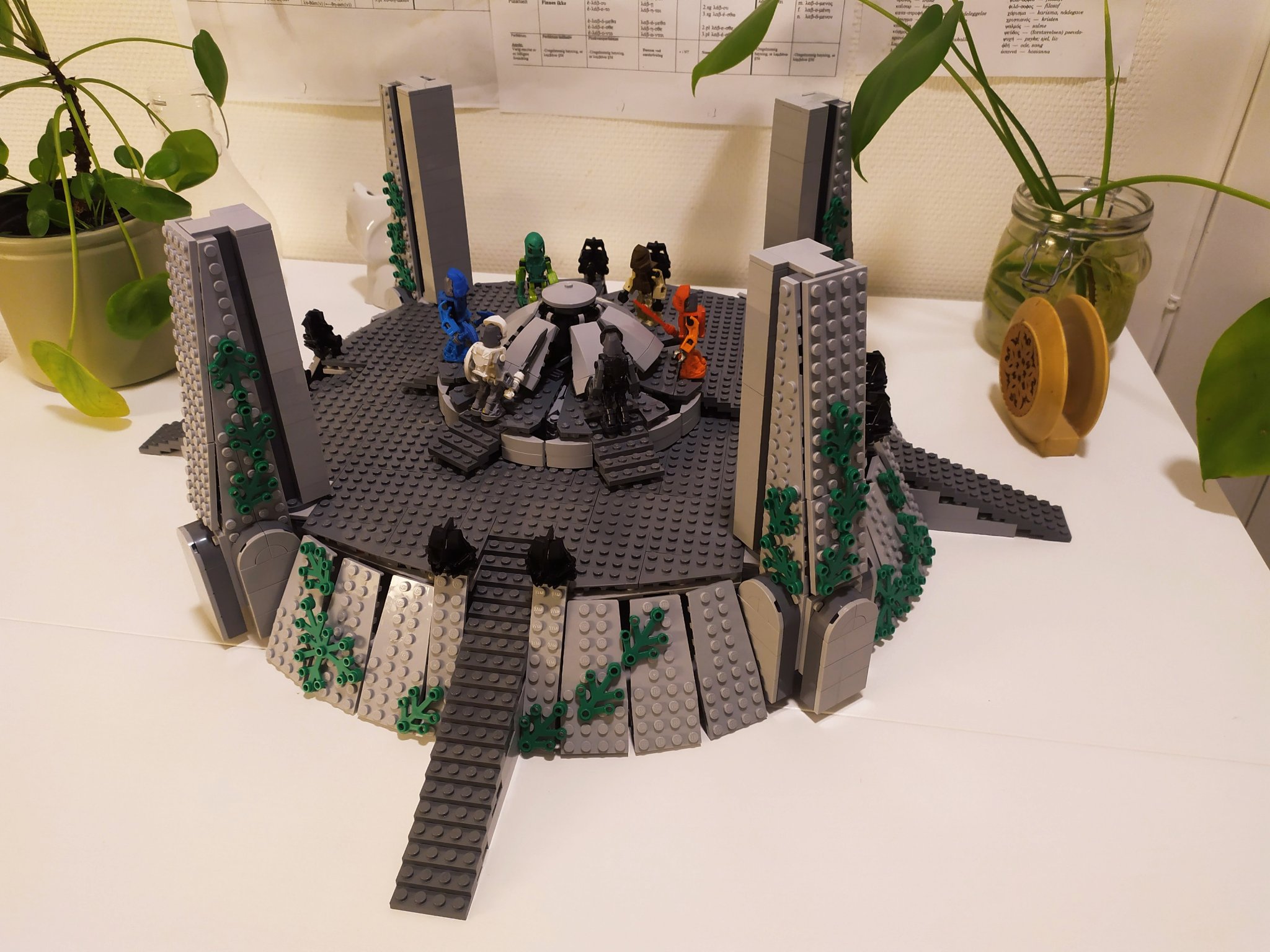

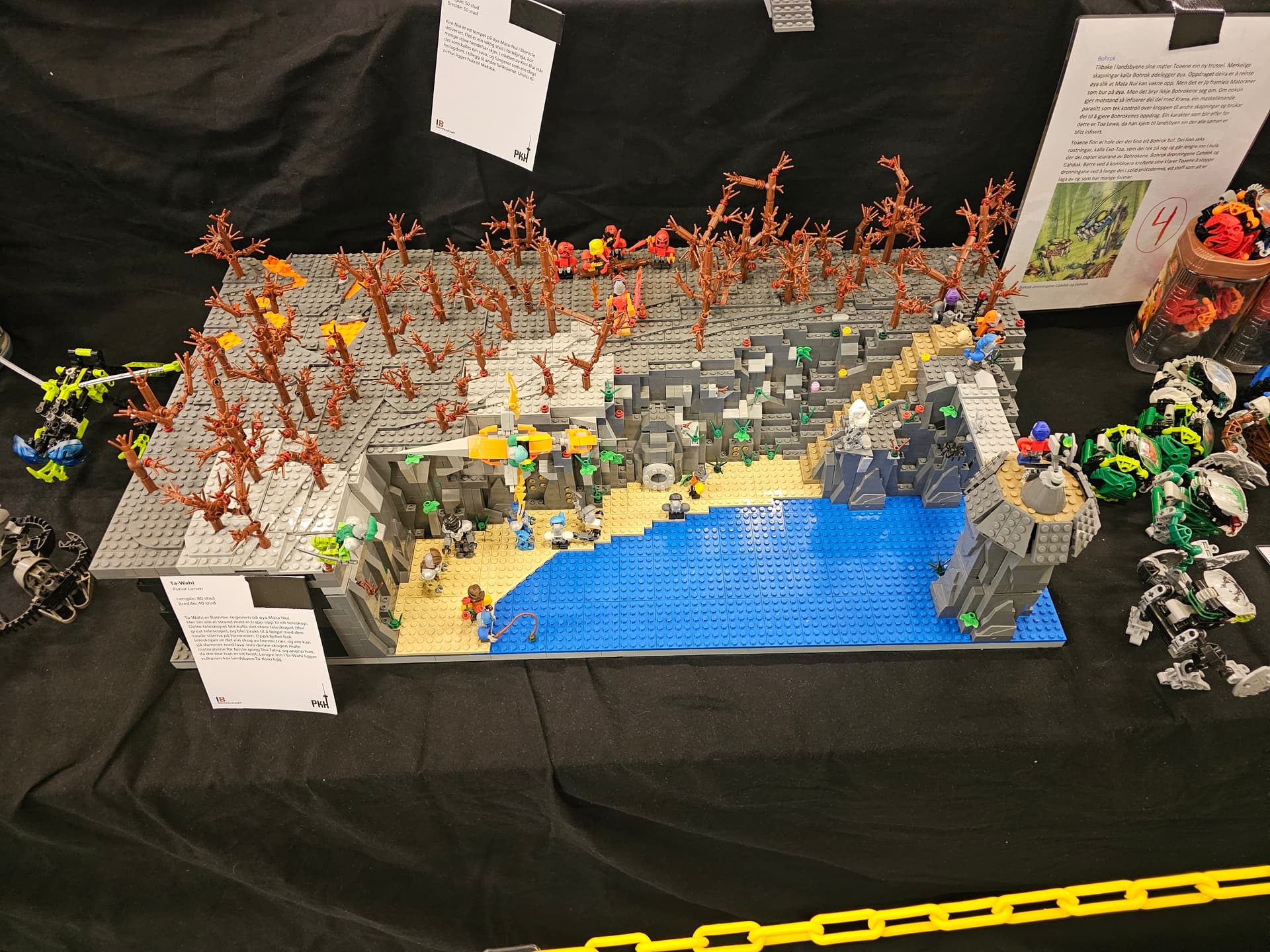

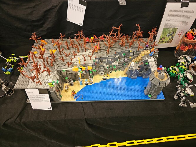

I tillegg var ein viktig stad det som heiter Kini-Nui. Det er eit tempel som Toaene møtes, og det er ein viktig stad som me ser i alle formatene Bionicle kom i. Dette bygget tok eg med meg på Klossexpo 2023, og ser for meg å vise det fram fleire gonger.

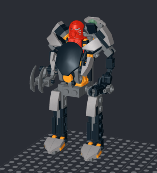

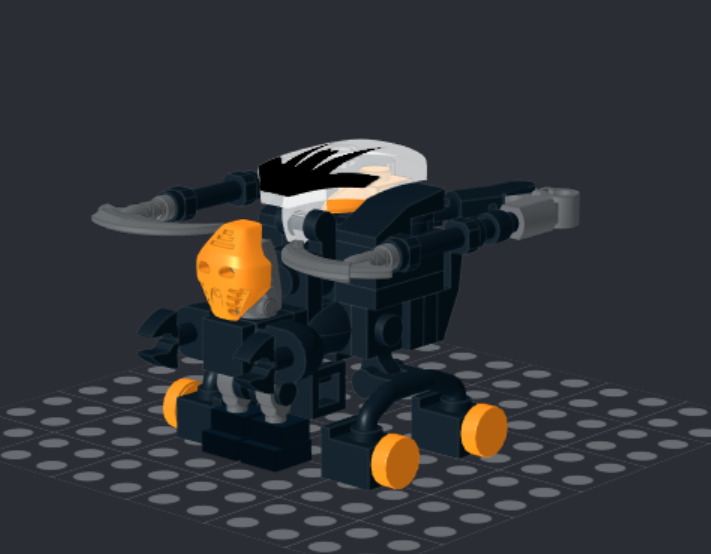

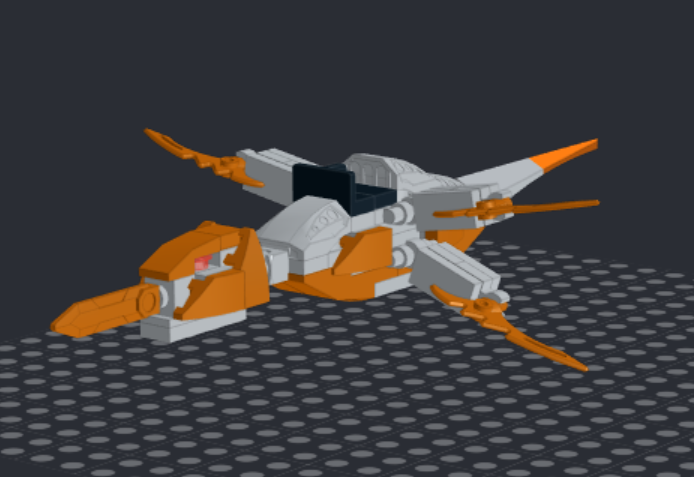

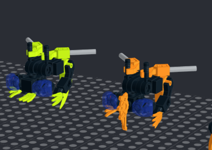

Figurane hadde òg diverse kjøyretøy og liknande. Her har eg bygd Boxor og Exo-Toa, som begge er typ exosuits.

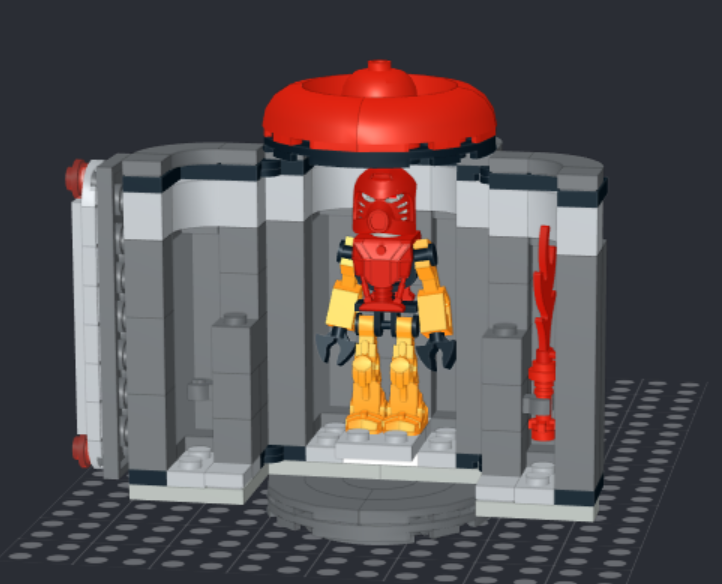

Boksene som orginale toaene kom i når dei var i salg hadde òg sin plass i historia. Desse har eg òg bygd:

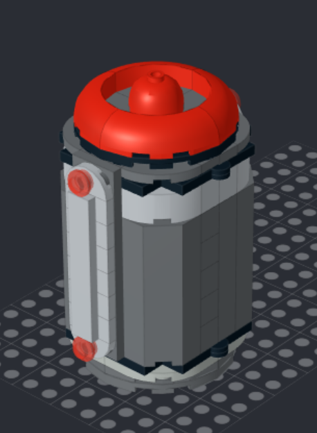

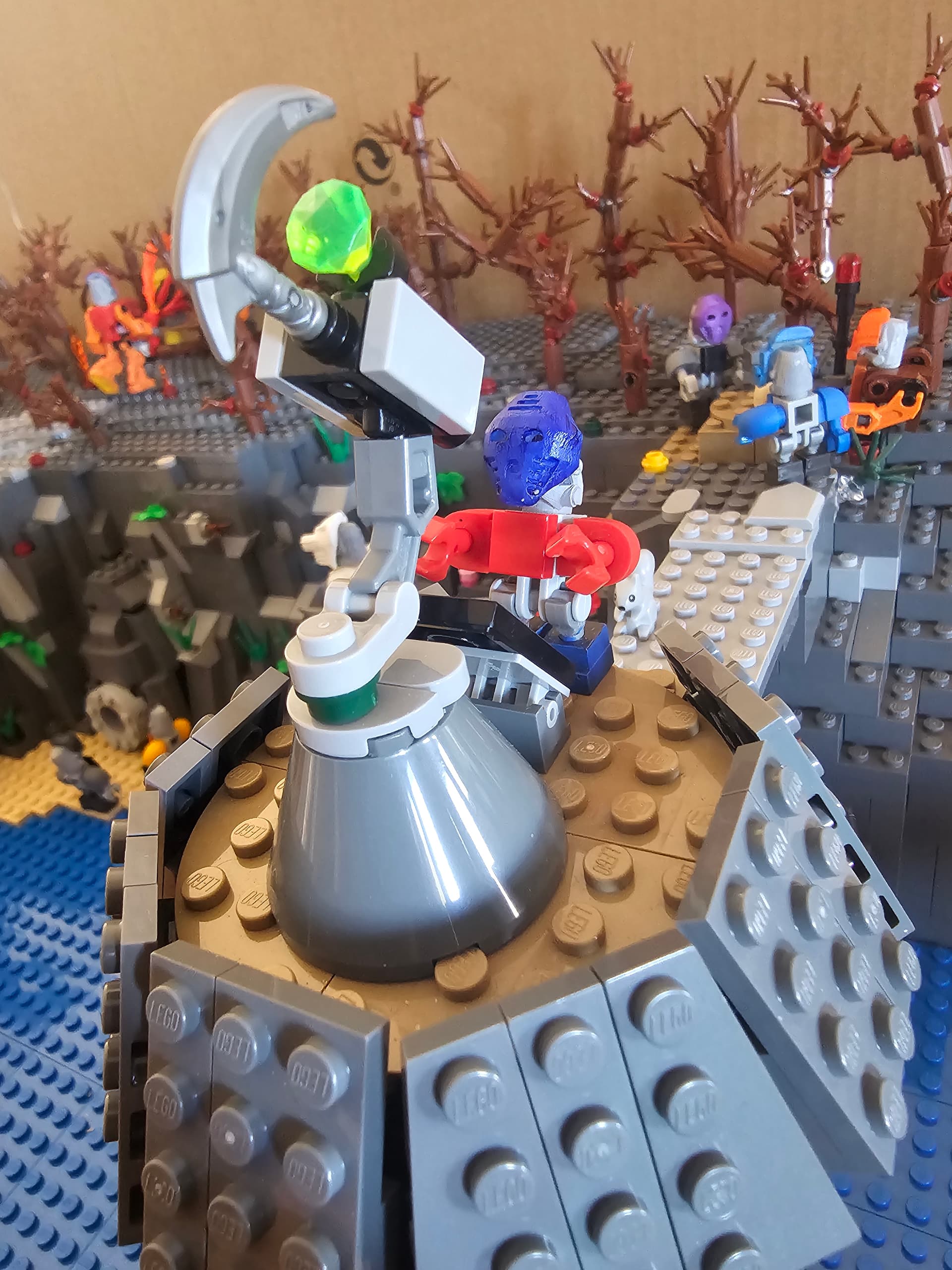

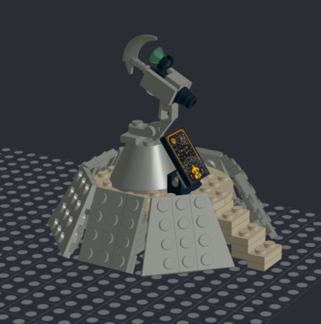

Og så har eg begynt på ein anna viktig lokasjon frå dataspelet Mata Nui Online Game, som er eit teleskop:

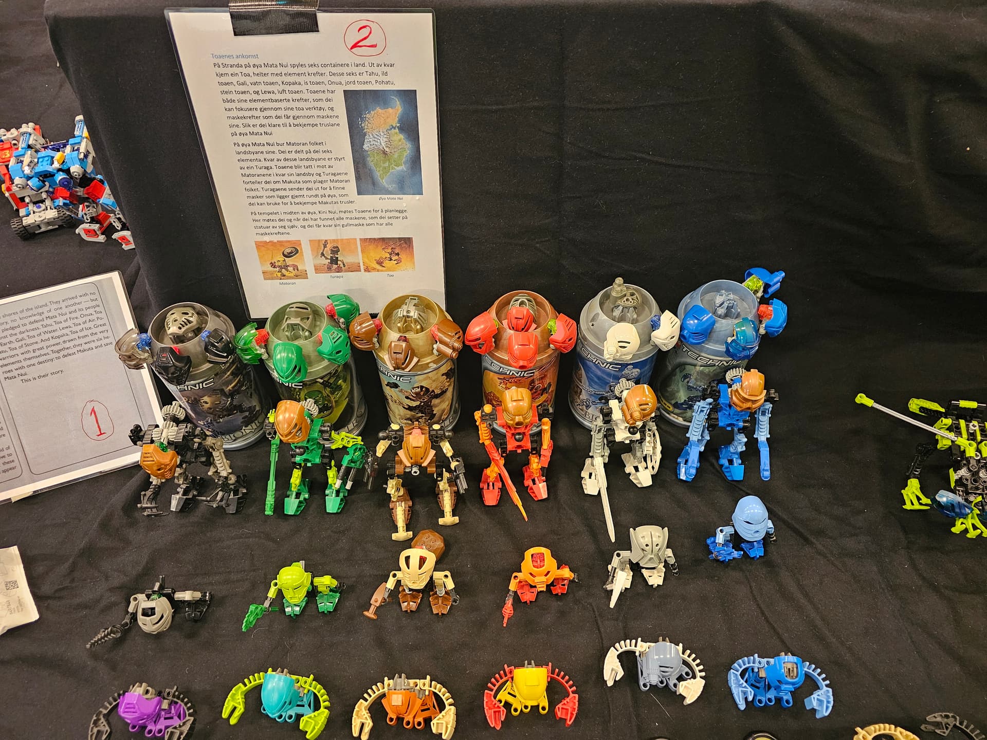

Edit: ser det er nokre viktige ting som sikkert må forklares for dei fleste for å forstå kva som skjer her. Bionicle har eit eige univers. Historia fortel om ein gud eller gudeaktig skikkelse som heiter Mata Nui (som betyr stor ande, og blir nokre gonger og kalla Den Store Ande) som har ein rival som heiter Makuta. Førehaldet her er litt avansert, men i tidlege stadier av historia blir dei referert til som brødre. Makuta har gått til angrep på Mata Nui, som no er i ein form for dvale. Mata Nui har eit folk som tilber han, som heiter matoraner. På bilete av utstillinga mi står dei fremst. Dei bur på ei øy som dei har oppkalla etter guden sin, kor dei bur i landsbyar etter dei seks elementa ild, vatn, luft, stein, jord og is. Kvar landsby har ein leiar, som blir kalla Turaga (som står i midten). Dei håper på å få vekka Mata Nui og bekjempa Makuta, som plager og undertrykker dei på forskjellige måtar. Ein dag dukker det opp seks toaer (som står bakerst) som er heltane, ein for kvart element. Dei er på ein måte hovudkarakterane og sloss mot Makuta.
Det er i grove trekk kva Bionicle handlar om (i alle fall dei 3 første åra). Kanskje hjelper det med å forstå noko av scenane litt betre.
